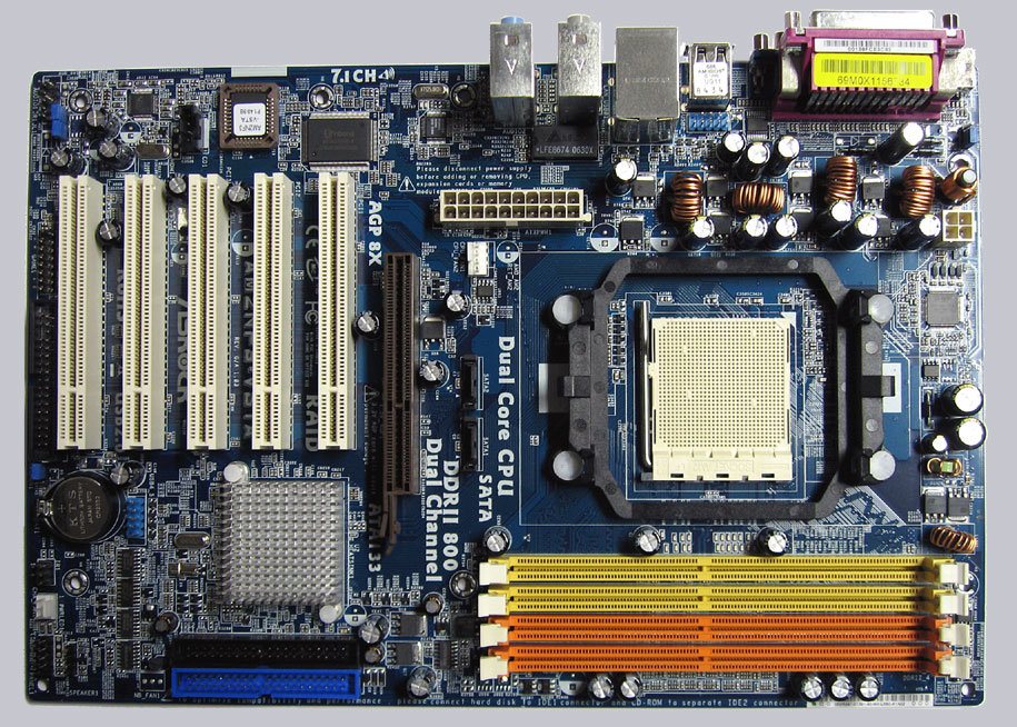

    • 1. September 2008 um 19:09
    naja ich meinte ja nur zum testen du hast auf
    der unteren linken mainboard seite noch einen
    weißen 3 pin lüfter anschluß. nehme mal an das dort dein
    gehäuse lüfter ist.

  • Tom381969
    55
    10
    • 1. September 2008 um 19:16
    Zitat von streetdevil
    naja ich meinte ja nur zum ...
    Mein mainboard sieht genauso aus, auf dem bild von dir hast du ja auch direkt am kühler ein 4 pin ;) Naja ganz links der dreier hmmm da kann ich ja direkt den alten dran lassen wenn man da schon die lüftersteuereung nicht einstellen kann? Ist ja auch nicht sinn der sache oder? normalerweise muss der lüfter funktionieren und der funktioniert ja aucch nur der pc fährt nicht hoch und das muss ne andere ursache haben!
