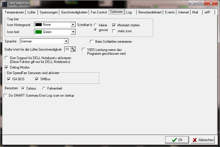

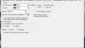

  • Weißt_du_schon
    5
    • 13. Dezember 2011 um 09:59
    Siehe bei den SpeedFan Einstellungen:
    Gruß Weißt_du_schon
