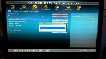

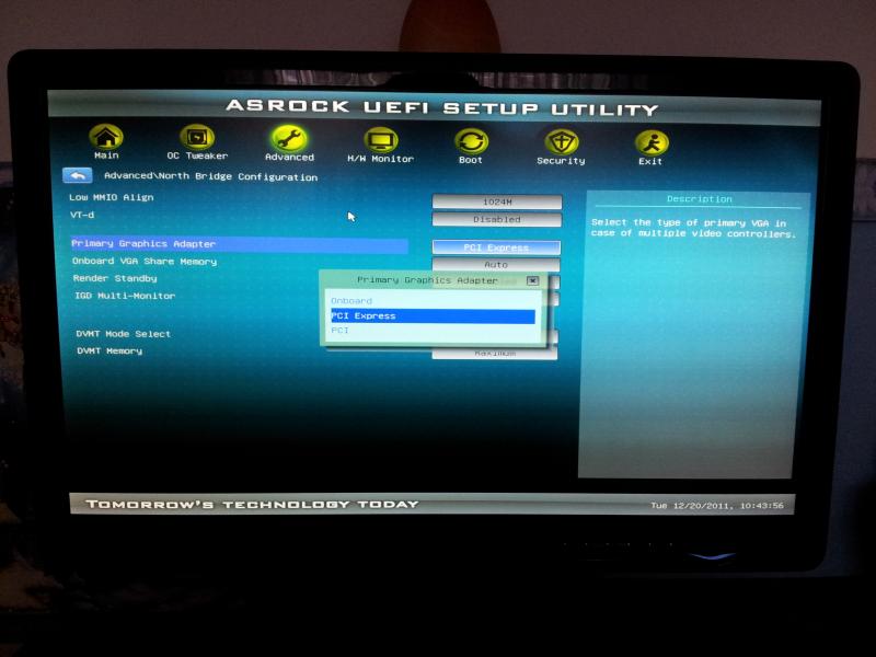

    also ich habe keine ahnung wie ich in meinen bios die onboard grafik ausschalten kann
    habe mal 1 bild hochgeladen von bios wo ich was einstellen kann wegen grafik aber da steht sogut wie nix von onboard ausschalten, nur was die primäre grafik angeht... :confused:
    oder hat das vllt. was mit zutun das meine onboard grafik von meiner cpu kommt das man die nich ausstellen kann

    • 20. Dezember 2011 um 19:16
    ich komme mit den neuen bios auch noch nicht so
    gut zurecht, bin noch mein altes vom s775 gewohnt.
    du hast ein Z board hmm hab nur ein P board, kann
    also die grafikeinheit net nutzen.
    ich würde da mal im bios einfach mal testen onboard
    auf off zu stellen und primär auf pcie einstellen.
