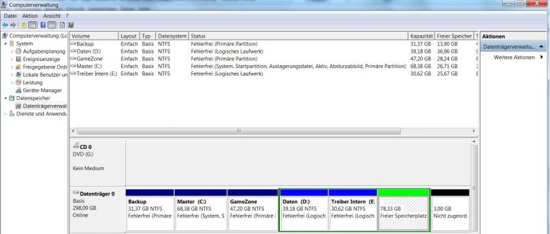

    Moin zusammen,
    ich habe Windows 7 und mein Vater hat mir die Partionen geteilt. Nun ist mein Problem, dass ich nicht mehr genügend Speicherplatz habe.
    Ich war unter Computerverwaltung dann auf Datenträgerverwalter.
    Anschließend wurden mir die Partitionen angezeigt. Ich habe den VCD gelöscht und wollt das Volumen (78,33 GB) auf die Partition Master übertragen, doch das funktioniet leider nicht.
    Wie soll ichs am besten beschreiben D: und E: sind zusammen mit dem freien speicherplatz grün umramt. Die Master Partition ist nicht mit eingebuden, steht also links daneben und ist nicht mit in dem grünen ramen.
    ich hatte vorher auf youtube geschaut, wie es funktionieren soll, aber bei mir funktioniert das nicht so leicht.
    Ich selbst kenne mich so gut wie gar nicht damit aus... deshalb brauche ich auch dringend Hilfe.
    Bei Master C steht bei Status (Syszem,Startpartition, Auslagerungsdatei, Aktiv, Absturzabbild, Primäre Partition)
    und den freien speicher kann ich irgendwie nur auf Treiber intern packen und nicht auf Daten. kann mir da jemand weiterhelfen?

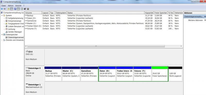

    Hi ich bins nochmal,
    ich wollte den freien Speicher auf Master C packen, doch das funktioniert nicht, warum weiß ich leider auch nicht.
    Wir hatten das damals so gemacht erst hatten wir die Beckup Partition und dort erstmal alles installiert. Anschließend, haben wir den Partitionsmanager genommen um die Beckup partition zu kopieren in 2 weiteren Partitionen, wenn mal eine schrott geht, denn hätte man ja noch eine übrig.
    Dann hatten wir das noch so gemacht, das wir einige Partitionen auf der anderen nicht sehen können "diente zur Sicherheit" man kann also sagen, wir haben die versteckt.
    Liegt das eventuell daran, dass ich den Speicher von dem ehemaligen VCD nicht auf C Master überspeilen kann, weil er auf einer anderen Partition versteckt worden ist?
    Kann eigentlich nichts damit zu tun haben oder?
    So ich hatte nun die eine Partition verkleiner und eine neue drauß gemacht, diese dann gelöscht um freien speicher zu erlagen, doch dennoch funktioniert es nicht, dass ich den Speicher auf C: Master bekomme.
    • 23. Mai 2011 um 07:48
    Guten Morgen,
    kannst du die nicht zugeordnete 3 GB der Master zuordnen? Ich glaube du musst evtl. die 3GB vorerst formatieren.
    Ich würde versuchen T: und den freien Speicher aus dem grünen Rahmen herauszubekommen.

    Hallo Higo,
    nach meinem Kenntnisstand kann man mit der Datenträgerverwaltung lediglich bis zu 3 primäre Partitionen erzeugen. Nach dem beigefügten Screenshot sind das wohl die Partitionen Backup, Master und Gamezone. Ich partitioniere prinzipiell mit anderen Programmen wie Partion Magic, Partitions Wizard oder Gparted. Zu Geparted findest du hier im Forum eine Beschreibung und einen Link zum Download.
