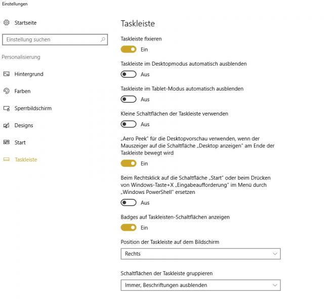

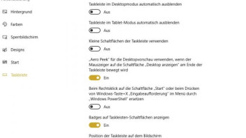

    • 6. Oktober 2016 um 19:28
    Hier einmal die Einstellungen meiner Taskleiste:

    Hallo Blue, Hallo Manni,
    eure Vorschläge habe ich abgearbeitet, bzw. das Image noch nicht, da wird mir angezeigt: die letzte Sicherung wurde nicht fehlerfrei durchgeführt ... Urg ...
